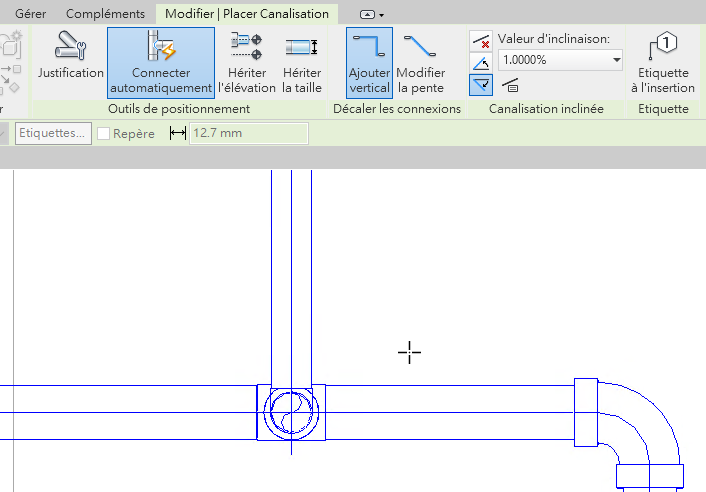

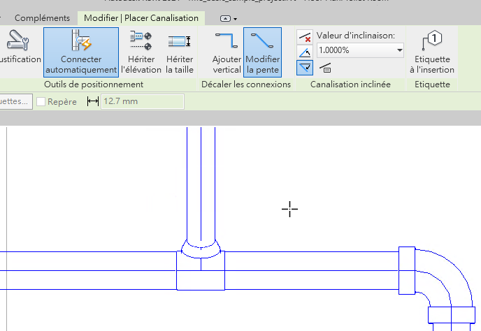

Connexion à une canalisation existante avec une élévation différente
Pour établir une connexion à une canalisation existante avec une élévation différente, vous pouvez vous connecter à l'aide de la valeur d'inclinaison actuelle ou ignorer la valeur d'inclinaison pour vous connecter directement.
- Cliquez sur la commande Canalisation ou sélectionnez un segment de canalisation dans la vue.
- Pour se connecter directement, quelle que soit la valeur d'inclinaison, sur le ruban, cliquez sur l'onglet Modifier | Placer Canalisation
onglet Décaler les connexions
Modifier l'inclinaison.
- Pour utiliser la valeur d'inclinaison actuelle, sur le ruban, cliquez sur l'onglet Modifier | Placer Canalisation
Ajouter vertical.
- Poursuivez le dessin de la canalisation et connectez-la à une canalisation existante.
La canalisation est directement connectée, quelle que soit la valeur d'inclinaison.
