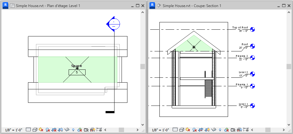

Placez la coupe sur le plan d'étage de façon à ce que la ligne de coupe passe par la surface contenant l'espace placé, comme illustré.
- Cliquez deux fois sur la coupe pour l'ouvrir.

- Dans la vue en coupe, vérifiez que la surface ombrée représentant le volume de l'espace est contrainte à partir du niveau de base jusqu'au toit et qu'aucune surface non ombrée (en raison de cavités ou de cages) n'existe. Cela permet un calcul du volume plus précis.
- Si l'espace n'est pas contraint correctement, vérifiez dans la vue en coupe que la limite supérieure de l'espace est spécifiée au niveau supérieur au toit, puis redéfinissez l'espace verticalement, si nécessaire.
Vous devez également résoudre toutes les surfaces non ombrées.
