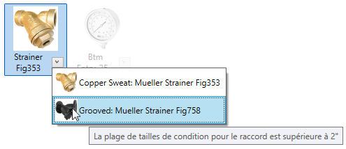

- Certains boutons de pièce ont une flèche qui vous permet de sélectionner des éléments à partir d'une liste d'éléments disponibles. Pour chaque élément, une info-bulle affiche la condition pour laquelle il sera utilisé.
Lorsque vous cliquez sur la flèche, une liste déroulante affiche d'autres éléments en fonction de la taille. Cette liste déroulante est contrôlée par les conditions de la définition du service et est semblable aux préférences d'acheminement. Par exemple, un cintrage peut utiliser un cintrage vers le haut jusqu'à une taille donnée et un cintrage segmenté au-delà de cette taille. Lorsque vous placez le curseur sur un élément dans la liste, une info-bulle affiche l'intervalle de tailles en fonction de la condition de l'élément.
