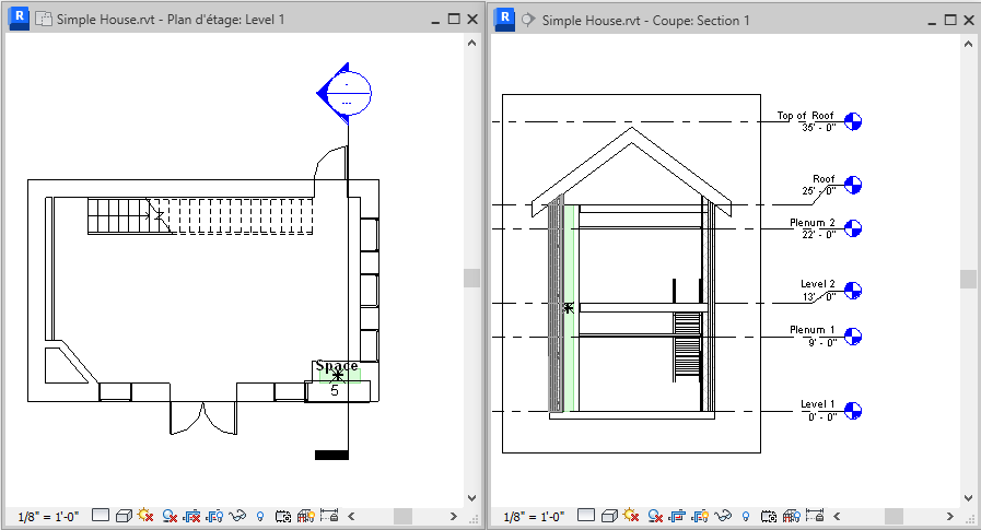

- Fermez toutes les vues, à l'exception de la vue en coupe et du plan d'étage où placer l'espace, puis tapez w t pour disposer les deux vues en mosaïque.
Vous pouvez également cliquer sur l'onglet Vue
groupe de fonctions Fenêtres
(Vues en mosaïque).
- Cliquez dans la vue en coupe pour la rendre active, puis tapez v g.
- Dans l'onglet Model Categories de la boîte de dialogue Visibility Graphics, faites défiler jusqu'à Espaces.
- Développez Espaces, sélectionnez Intérieur et Référence (si vous souhaitez afficher des réticules de référence), puis cliquez sur OK.
- Répétez l'opération pour rendre les espaces visibles dans la vue de plan d'étage.

- Dans la vue de plan d'étage du modèle de bâtiment, déplacez le curseur au-dessus de la surface de la cage, puis cliquez dessus pour placer un espace.
Remarque : Vous pouvez uniquement placer les espaces dans les vues de plan d'espace.
- Cliquez sur Modifier.
- Sélectionnez l'espace.
- Dans la palette Propriétés, sous Analyse d'énergie, désactivez l'option Habitable.
Cela définit les espaces comme non occupés.
- Cliquez sur OK.
Remarque : Si vous placez un espace dans une surface contenant une pièce, le paramètre Habitable est automatiquement sélectionné et définit l'espace comme étant occupé. Si la zone ne contient pas de pièce, le paramètre Habitable est automatiquement désélectionné et définit l'espace comme étant non occupé. Vous pouvez toujours redéfinir l'espace en activant ou désactivant ce paramètre. Le paramètre Habitable affecte l'
analyse des systèmes.
- Dans la vue en coupe, vérifiez que la surface ombrée représentant le volume de l'espace est contrainte à partir du niveau de base jusqu'au niveau de la partie supérieure de la cage et qu'aucune surface non ombrée (en raison d'éléments tels que des cavités) n'existe. Cela permet un calcul du volume plus précis.
- Si l'espace n'est pas contraint correctement, vérifiez dans la vue en coupe que la limite supérieure de l'espace est spécifiée au niveau sur la partie supérieure de la cage, puis redéfinissez l'espace verticalement, si nécessaire.
