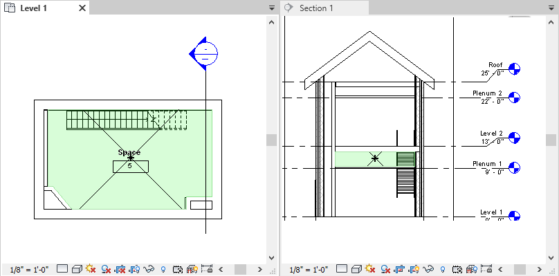

- Fermez toutes les vues, à l'exception de la vue en coupe et de la vue de plan d'étage du niveau de plénum, puis tapez w t pour disposer les deux vues en mosaïque.

- Cliquez sur la vue en coupe pour l'activer.
- Tapez v g.
- Dans l'onglet Model Categories de la boîte de dialogue Visibility Graphics, faites défiler jusqu'à Espaces.
- Développez Espaces, sélectionnez Intérieur et Référence (si vous souhaitez afficher des réticules de référence), puis cliquez sur OK.
- Répétez l'opération pour rendre les espaces visibles dans la vue de plan d'étage.

- Dans la vue de plan d'étage, déplacez le curseur au-dessus d'une surface de plénum, puis cliquez dessus pour placer un espace.

- Dans la vue en coupe, vérifiez que la surface ombrée représentant le volume de l'espace est contrainte à partir du niveau de plénum jusqu'au sol supérieur et qu'aucune surface non ombrée (en raison de cavités ou de cages) n'existe. Cela permet un calcul du volume plus précis.
- Si l'espace n'est pas contraint correctement, vérifiez dans la vue en coupe que la limite supérieure de l'espace est spécifiée au niveau supérieur, puis redéfinissez l'espace verticalement, si nécessaire.
Vous devez également résoudre toutes les surfaces non ombrées.
