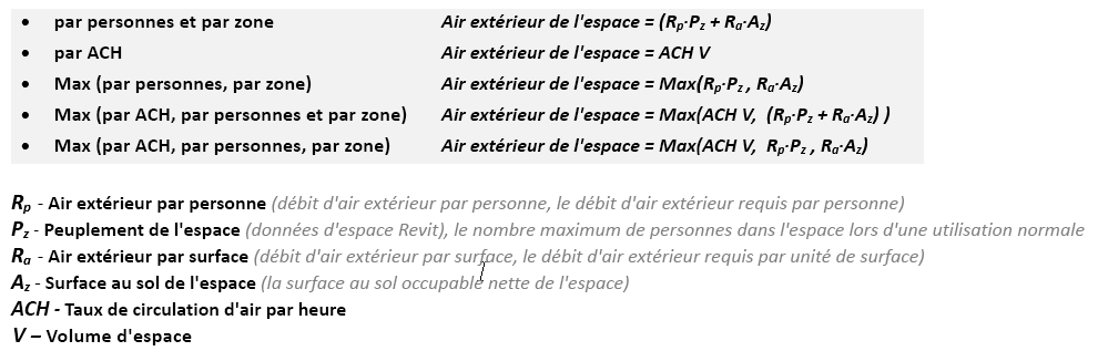

Méthode de calcul des débits d’air extérieur | Lorsqu’un espace est sélectionné, cette propriété indique le mode de calcul de la demande d’air extérieur dans un espace. Utilisez la boîte de dialogue Paramètres du type de bâtiment/d’espace pour spécifier l’une des méthodes suivantes, calculées comme illustré ci-dessous :
