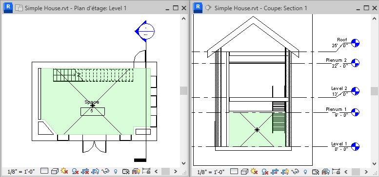

Placement d'un espace
- Lorsque la vue de plan d'étage est active, cliquez sur l'onglet Analyser
groupe de fonctions Espaces et zones
(Espace).
- Dans la barre des options, effectuez les opérations suivantes :
- Pour l'option Limite supérieure, spécifiez le niveau au-dessus du niveau de l'espace.
- Pour l'option Décalage, tapez 0' 0" (0.00 mm).
Ces deux options déterminent l'étendue verticale, ou hauteur, de l'espace.
Remarque : Si la limite supérieure et le décalage sont spécifiés au-delà du niveau du plafond, la limite verticale de l'espace s'accroche quand même au plafond. car lorsque l'option Surfaces et volumes est activée (paramètre par défaut), la limite verticale de l'espace s'accroche aux composants de délimitation de pièce, tels que les plafonds. Le volume de l'espace est calculé jusqu'au composant de délimitation de pièce. L'option Surfaces et volumes se trouve dans l'onglet Architecture
le groupe de fonctions déroulant Pièce et surface
Calculs des surfaces et des volumes.
- Dans la zone Espace, vérifiez que l'option Nouveau s'active lors du placement d'un nouvel espace ou sélectionnez un espace non placé dans la liste pour procéder à son placement.

- Dans la vue de plan d'étage, déplacez le curseur au-dessus d'une surface du modèle de bâtiment, puis cliquez dessus pour placer un espace.

- Sur la vue en coupe, vérifiez que la surface ombrée représentant le volume de l'espace est contrainte depuis le niveau de base jusqu'au-dessus du niveau du plafond et qu'aucune surface non ombrée (en raison de cavités ou de cages) n'est présente. Cela permet un calcul du volume plus précis.
Remarquez qu'il existe des surfaces non ombrées au niveau des espaces (à gauche) et de la gaine technique (en bas à droite). Ces surfaces doivent être résolues.
- Si l'espace n'est pas contraint correctement, vérifiez dans la vue en coupe que la limite supérieure de l'espace est spécifiée au niveau supérieur, puis redéfinissez l'espace verticalement, si nécessaire.
Vous devez également résoudre toutes les surfaces non ombrées.
