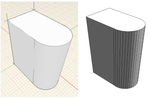

- Les faces incurvées dans FormIt sont importées dans Revit en tant que faces à facettes.
