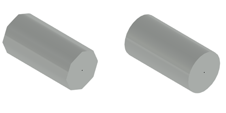

Problème : les artefacts sont visibles dans une vue du modèle.
Vue du modèle avec artefacts et après actualisation de F5
Solution : actualisez la vue en appuyant sur la touche F5. Cela permet de supprimer les artefacts et de mettre à jour la vue.
