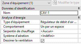

Le scénario suivant ne génère pas de fichier journal, car l’analyse des systèmes n’a pas pu être exécutée. Un équipement de zone, tel qu’un régulateur de débit d’air constant, requiert un système d’aération, mais aucun n’est affecté. ![]() Une icône d’avertissement s’affiche dans le navigateur du système pour l’équipement de zone qui requiert un système d’aération. ![]() |
Affectez un système d’aération à l’équipement de zone. Reportez-vous à la rubrique Équipement de zone. |

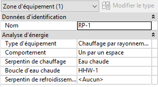

Aucune batterie n’est affectée à un équipement de zone incluant des batteries telles qu’un panneau radiant.
![]() L’analyse des systèmes échoue et un message similaire au message suivant s’affiche au bas du fichier eplusout.err : **Severe** <root>[Coil:Cooling:Water][RP-1-1 Cooling Coil] - Missing required property 'water_inlet_node_name'. **Severe** <root>[Coil:Cooling:Water][RP-1-1 Cooling Coil] - Missing required property 'water_outlet_node_name'. **Fatal** Errors occurred on processing input file. Preceding condition(s) cause termination. |
Dans la palette Propriétés, spécifiez un serpentin de refroidissement et relancez l’analyse des systèmes. |
