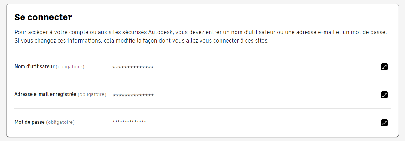

Une fois toutes les étapes terminées, vous pouvez mettre à jour votre nom d’utilisateur, relancer Revit et vous connecter. Si vous avez partagé localement des modèles, vous devez créer un fichier local avec votre nouveau nom d’utilisateur.
Si vous utilisez Revit Worksharing (cloud, local ou Revit Server), que vous avez changé votre nom d’utilisateur et que vous rencontrez des problèmes de workflow :
Deux options sont disponibles.
Option 1 : vous pouvez utiliser la même procédure que celle utilisée pour modifier votre nom d’utilisateur pour rétablir votre nom d’utilisateur d’origine. Notez que votre nom d’utilisateur n’est pas le même que votre adresse e-mail.
Cette option permet de restaurer l’accès et les fonctionnalités sans perte des modifications non synchronisées et enregistrées localement. Toutefois, il se peut que ce ne soit pas la méthode la plus rapide pour débloquer les échecs de workflow. En outre, vous risquez de ne pas pouvoir restaurer votre nom d’utilisateur. Dans ce cas, l’option 2 ci-dessous peut être préférable.
  1. Déconnectez-vous de Revit et fermez l’application.
  2. Rétablissez votre nom d’utilisateur d’origine.
  3. Suivez les instructions ci-dessus à la rubrique « Si vous utilisez Revit Worksharing (cloud, local ou Revit Server) et que vous n’avez pas modifié votre nom d’utilisateur, procédez comme suit avant de le modifier. »
Remarque : Si vous avez oublié votre nom d’utilisateur d’origine, vous pouvez l’identifier dans les journaux précédents en recherchant le mot Nom d’utilisateur. Dans l’exemple suivant, le nom d’utilisateur de l’utilisateur est my_username.
