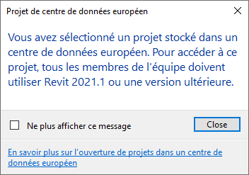

Problème : dans Revit 2021.1, lorsque vous sélectionnez un projet de collaboration Plant 3D stocké dans un centre de données en Europe, le message d'avertissement suivant s'affiche.
Cause : les versions de Revit antérieures à la version 2021.1 ne peuvent pas se connecter aux emplacements de centre de données en Europe. Par conséquent, les utilisateurs des versions antérieures de Revit doivent sélectionner un projet dans un centre de données américain. Lorsque vous sélectionnez un projet Plant 3D stocké dans un centre de données européen dans Revit 2021.1, les utilisateurs des versions antérieures de Revit ne peuvent pas se connecter au projet.

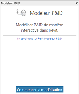

Si un utilisateur sélectionne un projet Plant 3D dans un centre de données européen dans la version 2021.1 et qu'un autre utilisateur ouvre ce modèle dans une version antérieure à 2021.1, le navigateur du modeleur P&ID apparaît sans aucun projet sélectionné. Le navigateur revient à l'état vide, comme illustré ci-dessous.
