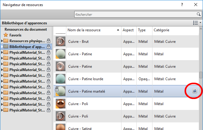

- Cliquez sur l'onglet de la ressource à remplacer (par exemple, Apparence, Physique ou Thermique), puis cliquez sur le bouton Remplacer la ressource
Remarque : Revit LT ne prend pas en charge les ressources physiques ou thermiques pour les matériaux. Les onglets Physique et Thermique n'apparaissent pas dans l'éditeur de matériaux, et certaines fonctionnalités décrites dans cette section ne s'appliquent pas à Revit LT.
- Dans la boîte de dialogue Navigateur de ressources, sélectionnez la ressource à ajouter au matériau.
Conseil : Pour rechercher une ressource, utilisez la barre de recherche ou cliquez sur l'un des en-têtes de colonne pour trier par nom, aspect, type ou catégorie.
- Cliquez sur le bouton Remplacer
situé à droite de la ressource sélectionnée.
Remarque : Lorsque vous cliquez sur Remplacer, le navigateur de ressources ne reflète pas les modifications.
- Fermez le navigateur de ressources.
La ressource sélectionnée remplace la ressource d'origine dans le matériau et s'affiche dans le panneau Editeur de matériaux.
