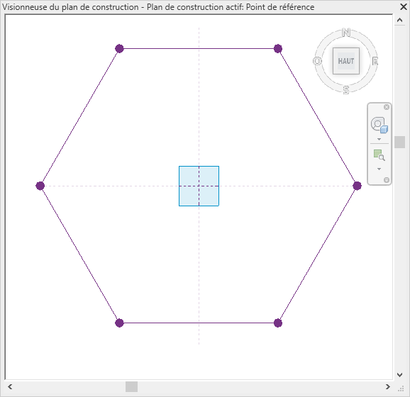

Les images d'exemple dans la procédure suivante utilisent cette extrusion par chemin comme point de départ :
Pour effectuer des modifications à l'aide de la visionneuse du plan de construction
le groupe de fonctions Plan de construction

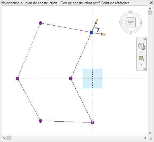

La visionneuse du plan de construction s’ouvre sur la vue 2D appropriée, en zoom sur l’étendue du modèle.
Lorsque vous apportez des modifications à une vue de projet ou dans la visionneuse du plan de construction, les autres vues sont mises à jour en temps réel.
