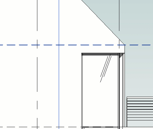

- Placez le pointeur sur la face de l'élément pour la mettre en surbrillance. Vous devez peut-être appuyer sur la touche Tab pour sélectionner la face de votre choix.
- Cliquez pour sélectionner la face.
Esquissez la partie de la face à scinder.
Remarque : L'esquisse doit se trouver dans une boucle fermée à l'intérieur de la face, ou dans une boucle ouverte qui se termine sur les limites de la face.
