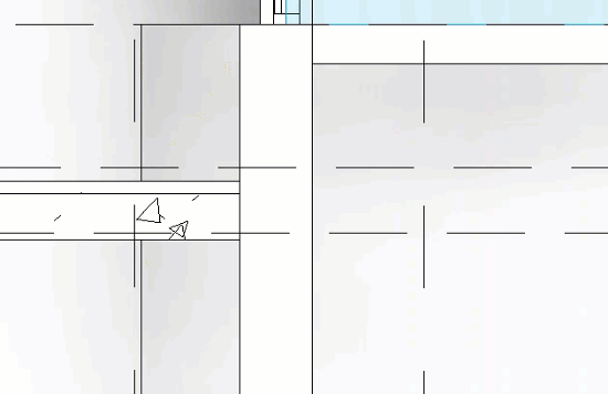

Dans le cas de 2 éléments contigus, pour modifier le profil comme dans l'illustration ci-dessous, utilisez l'option Limites entre les faces pour obtenir les effets désirés.
