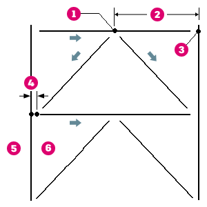

Après avoir ajouté un contreventement, vous pouvez modifier ses propriétés pour contrôler la façon dont il conserve sa position le long d'une poutre.
Chaque extrémité du contreventement peut être conservée sur une poutre en fonction d'une distance ou d'un rapport de longueur établi(e) à partir des extrémités de la poutre. Si vous modifiez la position ou la longueur de la poutre attachée, le contreventement s'adapte à la modification en fonction des paramètres sélectionnés.
Vous pouvez modifier la géométrie de contreventement comme les poutres. Cela inclut les décalages, le retrait et le placement par rapport à des lignes de justification.
Propriétés d'attachement de contreventement
Emplacement du nœud de fin du contreventement.
Distance ou rapport de l’attachement de début.
Début de l’attachement à un élément référencé (fin).
Distance ou rapport de l’attachement de fin.
Fin de l’attachement à un élément de référence (début).
Emplacement du nœud de départ du contreventement.
