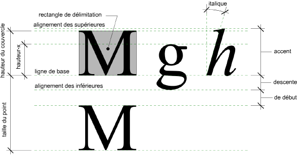

Mesure du texte
Dans Revit LT 2017 et versions ultérieures, la méthode de mesure de la taille du texte est modifiée de façon à ce que le paramètre Taille du texte représente avec plus de précision la hauteur d'une lettre majuscule (similaire à AutoCAD). Auparavant, Revit LT mesurait la taille du texte de la ligne de base jusqu'à l'alignement des supérieures. Etant donné que la plupart des caractères ne s'étendent pas jusqu'à l'alignement des supérieures, la mesure physique de la police peut ne pas avoir généré les résultats attendus.
La taille du texte est désormais indiquée en utilisant la hauteur des majuscules, qui est mesurée à partir de la ligne de base jusqu'à la partie supérieure d'une lettre M majuscule. Il est important de noter que de nombreux caractères asiatiques sont légèrement plus grands que la lettre M majuscule, de sorte que ces caractères s'affichent plus grands que la valeur du paramètre Taille du texte des polices occidentales. Ajustez le paramètre Taille du texte pour attribuer à ces caractères la hauteur souhaitée.
Cette modification a une incidence sur l'ensemble du texte dans Revit LT. Une fois un modèle mis à niveau, examinez toutes les vues et feuilles pour vérifier les modifications apportées à vos occurrences de texte.
Remarque : Assurez-vous que les polices appropriées sont installées lors de l'ouverture d'un modèle mis à niveau. Les polices remplacées modifient davantage le texte en raison des modifications apportées à la taille des polices.
