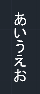

Vous souhaitez savoir pourquoi certaines polices de Revit sont précédées du symbole @.
Solution :
Ces polices permettent de créer du texte aligné verticalement sur les systèmes de langues asiatiques. L'utilisation de polices verticales dans du texte non vertical ou des étiquettes peut produire des résultats indésirables pour l'affichage et/ou l'impression.
