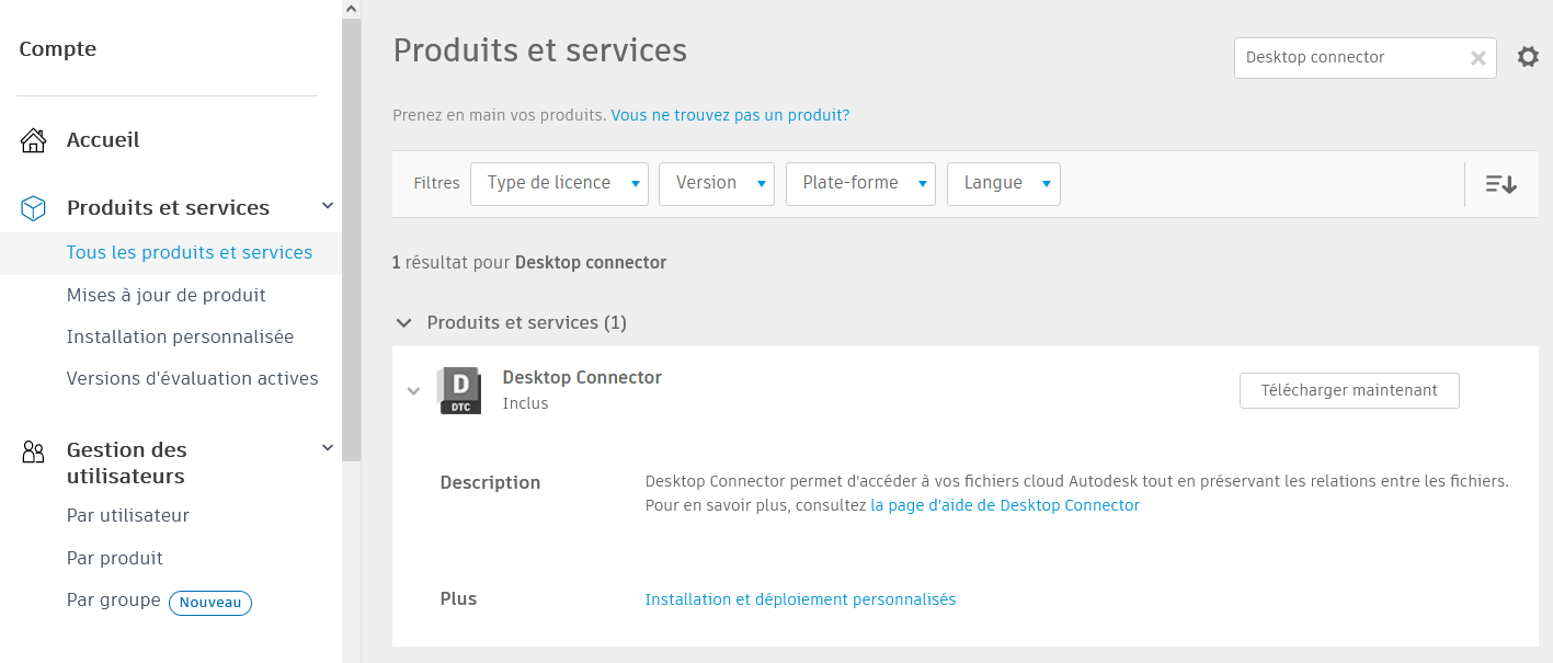

Solution :
  1. Pour télécharger la version la plus récente, accédez à la page Produits et services de votre compte Autodesk. Desktop Connector s’affiche sous Produits et services.
  2. À partir de Desktop Connector, utilisez l’option Rechercher des mises à jour pour mettre à jour l’application.
  3. Une fois la mise à jour terminée, lancez Revit LT et vérifiez que les liens des lecteurs connectés se chargent comme prévu.
