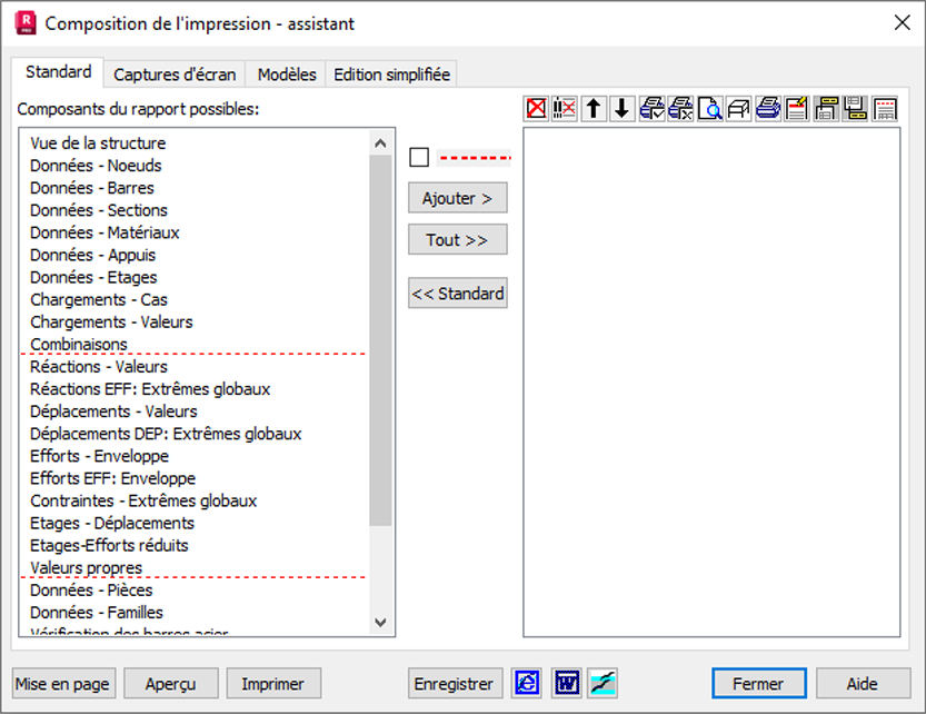

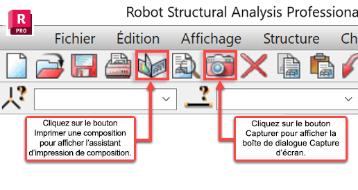

Avec toutes les données de votre projet, telles que l'entrée, la sortie, le dimensionnement et l'impression, stockées en toute sécurité dans un fichier binaire commun, vous pouvez sélectionner le contenu à afficher lors de la création d'un rapport à partir de l'assistant Composition de l'impression et des commandes Capture d'écran de la barre d'outils horizontale.
L'assistant Composition de l'impression contient quatre onglets : Standard, Capture d'écran, Gabarits et Édition simplifiée. Utilisez l'onglet Standard pour ajouter des éléments spécifiques que vous souhaitez afficher dans un rapport.

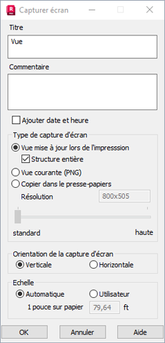

Capture d'écran
Nom. Entrez le nom de la capture d'écran dans cette case.
Commentaire. (Facultatif) Entrez un commentaire dans cette case.
Ajouter date et heure. Utilisez cette commande pour insérer la date et l'heure dans la documentation.
Type de capture d'écran. Il existe quatre options : Vue mise à jour lors de l'impression, Structure entière, Vue courante (PNG) et Copier dans le Presse-papiers.
Résolution. Cette fonction est uniquement disponible lorsque l'option Vue courante (PNG) ou Copier dans le Presse-papiers est sélectionnée.
Orientation de la capture d'écran. Il existe deux options : verticale ou horizontale.
Échelle. Sélectionnez l'échelle de la capture d'écran (automatique ou définie par l'utilisateur).
