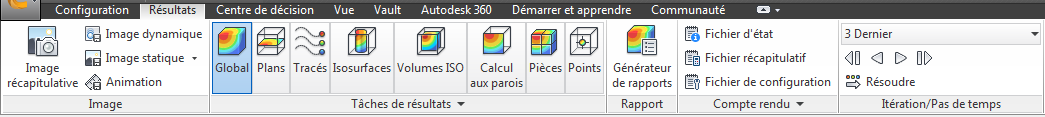

L'onglet Résultats est divisé en plusieurs fonctions principales :
Pour accéder aux tâches Résultats à partir des tâches Configuration, cliquez sur l'icône Résultats :

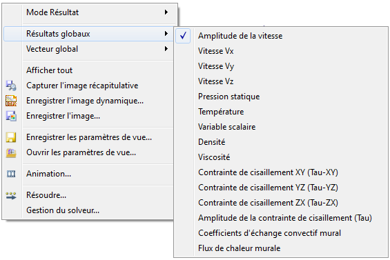

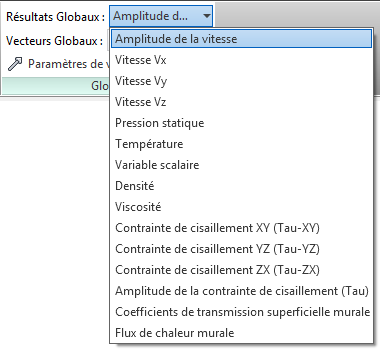

Pour spécifier la valeur de résultat affichée sur les surfaces de modèle, cliquez avec le bouton droit et sélectionnez Résultat global :
Vous pouvez également faire une sélection dans le menu Résultats globaux, dans le groupe de fonctions contextuel Globaux :
Le résultat global est reflété dans la légende de la fenêtre graphique. Si vous changez les unités de la légende, les unités de sortie seront modifiées pour la vérification.
Cette opération définit également la valeur de résultat affichée dans la barre d'état, pendant la vérification à l'aide de la souris. (Pour effectuer la vérification, placez le curseur sur l'emplacement de votre choix.)

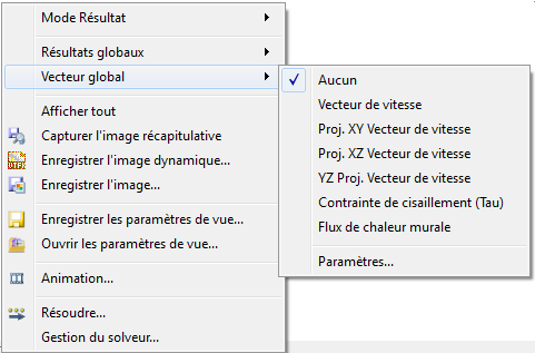

Pour afficher les vecteurs sur toutes les surfaces fluides (entrées, sorties et surfaces internes entre les régions fluides), cliquez avec le bouton droit et sélectionnez Vecteur global. Sélectionnez la valeur voulue dans la liste de développement des menus.
La boîte de dialogue Paramètres… permet de contrôler les attributs de vecteur tels que la longueur et la taille de la tête de flèche.
Vous pouvez également faire une sélection dans le menu Vecteurs Globaux, dans le panneau contextuel Global :

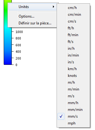

Pour modifier les unités affichées, procédez comme suit :
Cliquez avec le bouton droit de la souris sur la légende et choisissez Unités.

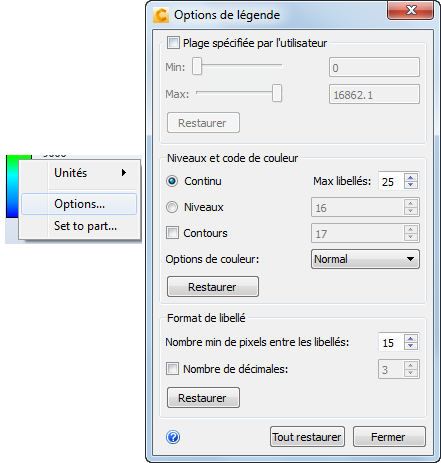

Pour modifier l'apparence de la légende, procédez comme suit :
Cliquez avec le bouton droit de la souris sur la légende et cliquez sur Options.
Pour modifier la plage, procédez comme suit :
Niveaux et couleur :
Espacement et format des labels :
Les libellés de texte sont ajoutés ou supprimés automatiquement pour assurer un espacement optimal et empêcher la surcharge.
Pour changer le nombre maximum de libellés continus, modifiez le paramètre Max libellés.
Pour changer le nombre maximum de libellés affichés avec des gradations discrètes, changez la valeur adjacente à Niveaux.
Pour changer la largeur de l'espace vertical entre les libellés, modifiez la valeur du paramètre Nombre min de pixels entre les libellés. Le nombre de libellés change pour respecter cette valeur.
Espacement vertical entre les légendes :
Pour contrôler le nombre maximum de légendes affichées verticalement, cliquez sur Affichage > Apparence > Légende, et modifiez la valeur du contrôle de la zone de sélection numérique :

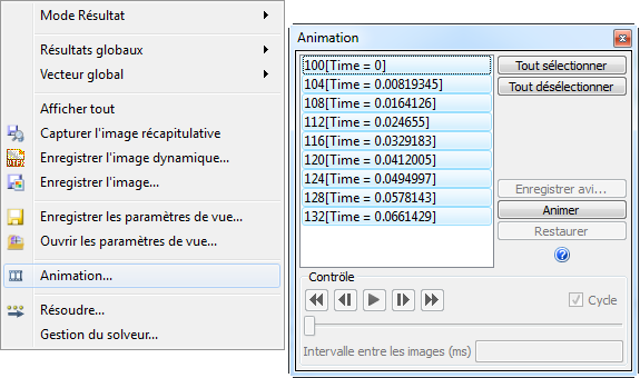

Une méthode très efficace pour visualiser les résultats à partir des analyses transitoires consiste à enregistrer les résultats à des pas de temps spécifiques, puis à les animer afin de voir leur évolution en fonction du temps.
Vous pouvez également cliquer sur Résultats (onglet) > Image (groupe de fonctions) > Animation pour ouvrir la boîte de dialogue Animation.
Utilisez la boîte de dialogue Animation pour animer des itérations ou des pas de temps enregistrés.
Pour ouvrir la boîte de dialogue Animation, procédez comme suit :
Pour animer des ensembles de résultats, procédez comme suit :
Pour enregistrer une animation, procédez comme suit :
