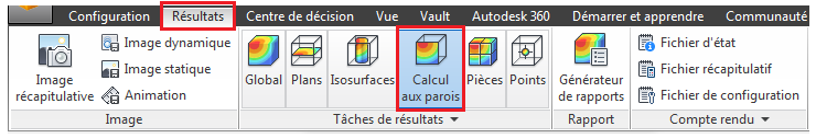

Cliquez sur Calculateur mural dans l'onglet Résultats :
