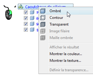

Affichez les pneus en mode ombré :
Développez la branche Caoutchouc de silicium et cochez la case adjacente à chaque pièce située sous la branche.
Cliquez avec le bouton droit sur le nom de matériau Caoutchouc de silicium et sélectionnez Ombré.
Cliquez avec le bouton droit de la souris sur la branche Caoutchouc de silicium et choisissez Montrer la couleur…
Sélectionnez Noir dans la palette, puis sélectionnez OK.
