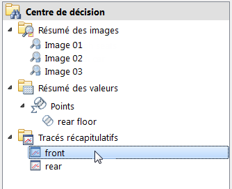

Pour commencer, ouvrez le centre de décision en cliquant sur l'onglet Centre de décision.

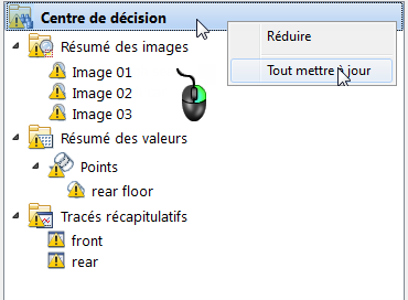

Pour mettre à jour tous les éléments récapitulatifs, cliquez avec le bouton droit de la souris sur le centre de décision et cliquez sur Tout mettre à jour.

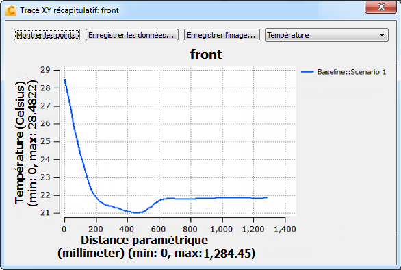

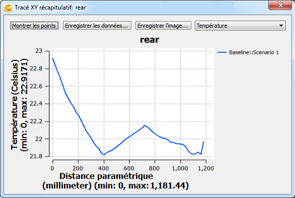

Pour effectuer le tracé de la température pour les occupants assis à l'avant et à l'arrière, cliquez sur chaque tracé XY dans le centre de décision :
Fermez les deux tracés XY.

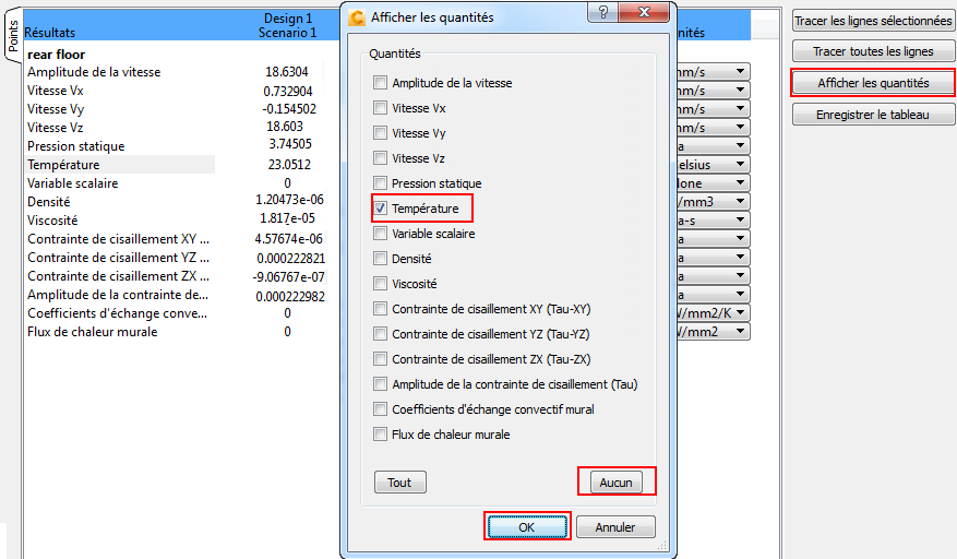

Cliquez avec le bouton gauche de la souris sur le point récapitulatif "rear floor" dans le centre de décision :
Pour afficher le résultat de température sur le point récapitulatif, cliquez sur Afficher les quantités. Dans la boîte de dialogue Afficher les quantités, cliquez sur Aucun, puis sélectionnez Température. Cliquez sur OK.

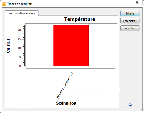

Cliquez sur la ligne Température, puis cliquez sur Tracer les lignes sélectionnées :
Fermez la fenêtre de tracé en cliquant sur le "X" dans le coin supérieur droit de la boîte de dialogue.
Pour afficher les images récapitulatives, cliquez sur chaque entrée de la liste Résumé des images dans le centre de décision :
Cliquez avec le bouton droit de la souris sur chaque image dans le centre de décision et renommez les images comme indiqué :
