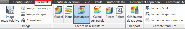

  1. Cliquez sur Iso-surfaces dans l'onglet Résultats :
    icône Iso-surfaces

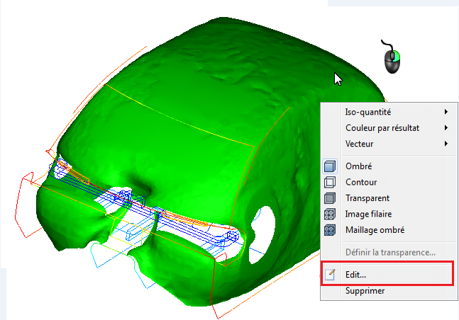

  3. Cliquez avec le bouton droit de la souris à l'extérieur du modèle et choisissez Ajouter une iso-surface. (Vous pouvez aussi cliquer sur Ajouter dans le groupe de fonctions contextuel Iso-surfaces.)
  4. Cliquez avec le bouton droit de la souris sur l'iso-surface et choisissez Modifier.
    modifier une iso-surface

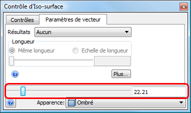

  5. Faites glisser la barre du curseur afin de modifier la valeur de température de l'iso-surface :
    curseur
    • Faites-la glisser vers la gauche afin d'identifier les zones où la température est inférieure :
      température inférieure
    • Faites-la glisser vers la droite pour voir les emplacements où la température est plus élevée :
      température plus élevée

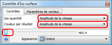

  6. Réglez Iso-quantité et Couleur par résultat sur Amplitude de la vitesse. Faites glisser le curseur vers la gauche jusqu'à ce que les jets d'écoulement provenant des registres avant soient visibles.
    iso-quantité
    jets d'écoulement visibles

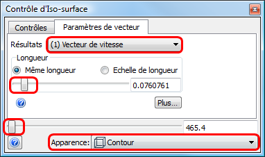

  8. Cliquez sur l'onglet Paramètres de vecteur. Sélectionnez Vecteur de vitesse dans le menu Résultats. Réglez le paramètre Apparence sur Contour. Faites glisser les curseurs Longueur et Valeur afin de visualiser l'écoulement dans l'habitacle.
    paramètres de vecteur
    Remarque : notez les zones présentant une forte recirculation de l'écoulement :
    recirculation importante
