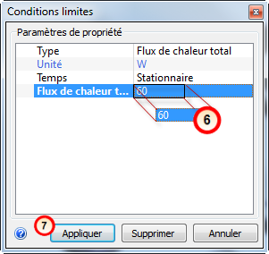

4. Cliquez sur Modifier dans le panneau contextuel Conditions limites :
5. Vérifiez que le type est réglé sur Génération de chaleur totale. En outre, définissez les unités en watts en sélectionnant W dans la ligne Unité.
6. Dans la ligne Génération de chaleur totale, entrez 60.
7. Cliquez sur Appliquer.

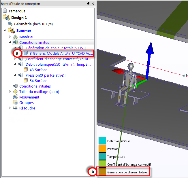

À quoi cela devrait ressembler...
8. Pour vérifier que la condition est appliquée correctement à l'occupant, vérifiez la barre Étude de conception et les bandes de couleur sur la pièce représentant l'être humain.
