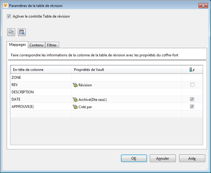

Onglet Mappages |
Sous l'onglet Mappages, vous pouvez mapper les propriétés de Vault avec les colonnes de la table de révision. ![]() |
En-tête de colonne |
Nom de la colonne qui s'affiche dans la table de révision. |
Propriétés de Vault |
Le nom de la propriété de Vault que vous avez mappée avec la colonne de table de révision associée. La valeur de cette propriété s'affichera automatiquement dans le champ de la colonne dans la table de révision du dessin. |
Gestion des versions validées et des données non validées de préférence. Sélectionnez la case à cocher pour la ligne dans laquelle vous souhaitez que le système mette à jour la table de révision avec des informations validées uniquement. Si la case à cocher d'une ligne n'est pas sélectionnée, les informations les plus récentes du coffre-fort sont utilisées. |

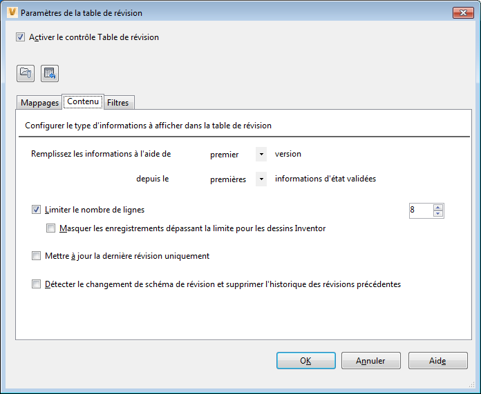

Onglet Contenu |
Dans l'onglet Contenu, vous pouvez appliquer le type d'informations affiché dans la table de révision. ![]() |
Mettre à jour les lignes à l'aide des... |
Sélectionnez la gestion des versions. Sélectionnez la version et l'état validé que vous voulez appliquer à l'historique des révisions. |
Case à cocher Limiter le nombre de lignes |
Si vous souhaitez limiter le nombre de lignes affichées dans la table de révision, sélectionnez la case à cocher Limiter le nombre de lignes. Spécifiez le nombre de lignes à afficher par une valeur à partir d'une valeur sélectionnée par le compteur de valeur. Remarque : Lorsque l'option Limiter le nombre de lignes est activée, les enregistrements dépassant la limite sont supprimés par défaut. Dans les dessins Inventor, vous pouvez également choisir de masquer ces enregistrements dépassant la limite au lieu de les supprimer.
Case à cocher Masquer les enregistrements dépassant la limite pour les dessins Inventor |
Cochez cette case pour masquer les enregistrements de dessins Inventor supplémentaires au lieu de les supprimer. |
Mettre à jour la dernière révision uniquement |
Sélectionnez cette case à cocher pour mettre à jour les valeurs mappées uniquement pour la dernière ligne de révision dans la table de révision. Toutes les autres valeurs mappées dans les lignes des révisions historiques précédentes ne seront pas mises à jour même si les données ne sont pas équivalentes dans le coffre-fort.
Remarque : Même si l'option Mettre à jour la dernière révision uniquement est activée, la fonction de table de révision du coffre-fort continue à supprimer les lignes de révision non trouvées dans Vault.
Détecter le changement de schéma de révision et supprimer l'historique des révisions précédentes |
Si vous utilisez plusieurs schémas de révision, sélectionnez cette case à cocher pour vous assurer que le schéma de révision actuel est utilisé. Les lignes des révisions historiques d'un schéma de révision antérieur sont remplacées par le schéma de révision actuel. |

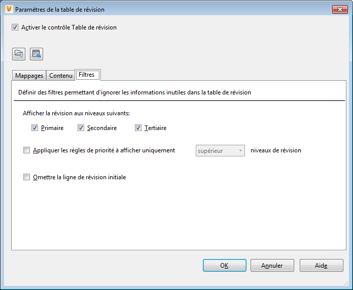

Onglet Filtres |
Dans l'onglet Filtres, vous pouvez affiner les données affichées dans la table de révision en appliquant des filtres de niveau de révision. ![]() |
Afficher la révision aux niveaux suivants |
Sélectionnez cette case à cocher pour chaque niveau de révision que vous souhaitez afficher dans la table de révision. Par exemple, si un dessin est marqué comme révision B.2.1, et vous sélectionnez uniquement les cases à cocher Primaire et Secondaire, seul B.2 s'affiche dans la table de révision. Pour plus d'informations sur les niveaux primaire, secondaire et tertiaire de révision, reportez-vous à Schémas de révision. |
Appliquer les règles de priorité pour afficher uniquement X niveaux de révision |
Lorsque plusieurs niveaux de révision existent dans un groupe de révision, il est nécessaire d'identifier le niveau de révision que vous souhaitez afficher. Activez cette case à cocher et sélectionnez si vous souhaitez afficher le niveau de révision le plus élevé ou le plus bas dans la table de révision. Cette sélection est prioritaire sur l'option Afficher la révision aux niveaux suivants. |
Omettre la ligne de révision initiale |
Cochez cette case pour exclure la révision initiale de la table de révision. Certains utilisateurs jugent que si la valeur de la révision initiale (par ex., A) est déjà incluse dans le cartouche de la table de révision, il est inutile de la répéter comme première ligne de révision. Une fois la case cochée, la première ligne de révision de la table devient la valeur de révision suivante (p. ex., A.1). |
