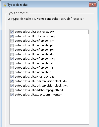

Vous pouvez afficher les types de travaux que le processeur de travaux gère en accédant à la boîte de dialogue Types de travaux.
Accéder à la boîte de dialogue Types de tâches
  1. Sur le poste de travail sur lequel vous souhaitez traiter les tâches, accédez au menu Démarrer de Windows® et sélectionnez Autodesk Data Management ► Autodesk Job Processor [édition] for Vault afin de lancer l’application Job Processor.
  2. Sélectionnez Administration ► Types de tâches pour afficher la boîte de dialogue Types de tâches. Si le poste de travail ne possède pas les informations nécessaires pour traiter un type de travail particulier, le type de fichier correspondant n'est pas coché.
Les types de travaux qu'un poste de travail peut traiter sont signalés par une coche en regard du type dans la boîte de dialogue Types de travaux.
