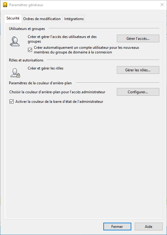

Les administrateurs peuvent accorder aux utilisateurs l'accès à un coffre-fort, créer et attribuer des rôles, ainsi que créer des groupes d'utilisateurs.
L’onglet Paramètres généraux de sécurité contient les options qui permettent d’octroyer aux utilisateurs l’accès à un coffre-fort et d’attribuer les autorisations correspondantes. Vous pouvez également créer des groupes d'utilisateurs et leur attribuer des droits d'accès et des rôles. Les rôles attribués à un utilisateur ou un groupe déterminent les autorisations dont l'utilisateur ou les membres du groupe bénéficient.
Mode d'accès :
Administration
Paramètres généraux.
Utilisateurs et groupes
Les comptes d’utilisateur et de groupe sont créés et administrés via la boîte de dialogue Gestion des utilisateurs et des groupes. Vous pouvez créer un nouvel profil utilisateur ou de groupe ou modifier un profil utilisateur ou de groupe existant.
Administration
Paramètres généraux
onglet Sécurité.
Rôles et autorisations
Les rôles sont créés et administrés dans la boîte de dialogue Gestion des rôles. Vous pouvez afficher les autorisations attribuées à un rôle lors de la création, la copie ou la modification de ce dernier.
Administration
Paramètres généraux
onglet Sécurité.
