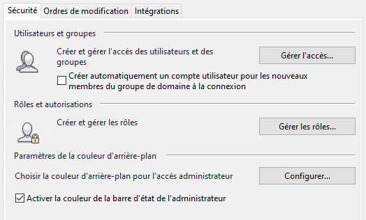

Accédez à l'onglet Sécurité dans la boîte de dialogue Paramètres généraux
  1. Sélectionnez Outils > Administration > Paramètres généraux.
  2. Dans la boîte de dialogue Paramètres généraux, cliquez sur l’onglet Sécurité.
Utilisateurs et groupes
Cliquez sur Gérer l’accès pour créer et gérer des comptes d’utilisateur et de groupe.
Il est possible de créer automatiquement un compte utilisateur du serveur Vault lorsqu'un utilisateur Windows membre d'un groupe Active Directory et ayant accès au serveur Vault se connecte à un client d'Autodesk Data Management à l'aide de l'authentification Windows. Par défaut, l'option est activée.
Remarque : Le serveur sur lequel est installé Autodesk Vault Server doit prendre en charge l'authentification Windows.
Remarque : L'authentification Windows est disponible dans Autodesk Vault Professional.
Rôles et autorisations
Cliquez sur Gérer les rôles pour gérer les rôles et les autorisations attribués à ceux-ci.
Paramètres de la couleur d’arrière-plan
Cliquez sur Configurer pour spécifier une couleur dans la barre d’état afin d’identifier facilement l’accès en tant qu’administrateur. Assurez-vous que la case Activer la couleur de la barre d’état de l’administrateur est cochée.
