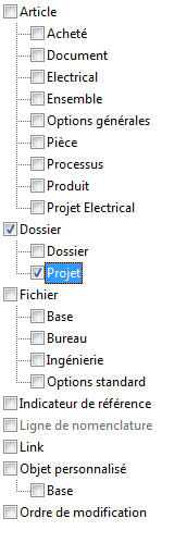

Les associations définissent les classes d'entité pouvant utiliser les propriétés définies par l'utilisateur (UDP).
Par exemple, si une propriété définie par l'utilisateur possède une association d'ordre de modification, seuls les ordres de modification peuvent utiliser cette propriété.
Une propriété définie par l'utilisateur peut également être associée à des sous-classes d'entité spécifiques. Par exemple, il est possible de créer une propriété définie par l'utilisateur que seuls des dossiers de type Projet pourront utiliser.
Si une nouvelle propriété définie par l'utilisateur n'est associée à aucune classe d'entité, elle n'apparaîtra pas dans la grille des propriétés de cette entité.

Dossier |
Utilisez l'association de dossier pour créer une propriété de dossier personnalisée. La propriété personnalisée peut être limitée à une sous-classe de dossier, par exemple un projet ou un dossier de base. |
