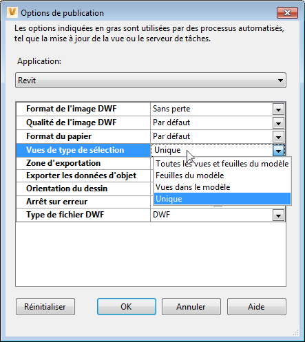

La table suivante décrit les options de publication disponibles pour Revit.
Option |
Description |
Format de l'image DWF |
Indique si le fichier est sans perte ou de compression. |
Qualité de l'image DWF |
Détermine si des images dans DWF sont exportées en tant que fichiers PNG (valeur par défaut) ou en tant que format JPG compressé avec des paramètres de qualité (faible, moyen, élevé). |
Format du papier |
Indique le format du papier (ISOxx, ANSIxx, ARCHxx) pour les vues et feuilles 2D. |
Vues de type de sélection |
Définissez la ou les vues à publier.
Zone d’exportation |
Indique l'exportation des propriétés de la zone séparément de la représentation géométrique, de sorte que les pièces individuelles et les données de pièce peuvent être visualisées à l'aide d'un logiciel de gestion d'installations (par exemple, Autodesk FMDesktop) ou d'un logiciel d'annotation DWF (par exemple, Autodesk Design Review). |
Exporter les données d'objet |
Indique l'exportation des propriétés du type et de l'instance des objets dans les vues exportées. Pour plus d'informations, consultez la rubrique relative à l'exportation des données d'objet dans les fichiers DWF de l'aide Revit. |
Orientation du dessin |
Indique si les dessins sont au format paysage ou portrait. |
Arrêt sur erreur |
Indique si le Job Processor s'arrête lorsqu'il rencontre une erreur. |
Type de fichier DWF |
Indique si le fichier créé est un fichier DWF ou un fichier DWFx. |
