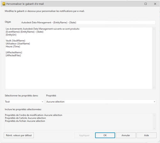

Modifiez le modèle d’e-mail pour les notifications d’ordres de modification, y compris la ligne d’objet et le corps dans un emplacement centralisé pour tous les utilisateurs.
Voici la vue par défaut du gabarit de notification par e-mail de l’ordre de modification qui s’affiche sous Paramètres du coffre-fort avant de sélectionner une propriété.

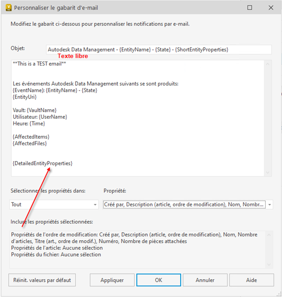

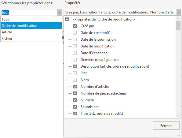

Modifiez le gabarit de notification par e-mail.
Administration
Paramètres du coffre-fort.
Vous pouvez modifier l’objet de l’e-mail ainsi que le corps de l’e-mail de l’ordre de modification.
