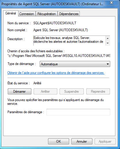

  3. Dans le panneau de configuration, double-cliquez sur Outils d'administration, puis sur l'icône Services.
  4. Accédez au service SQL Server Agent (AUTODESKVAULT).
  5. Cliquez avec le bouton droit sur SQL Server Agent (AUTODESKVAULT) et sélectionnez Propriétés.
  6. . Réglez le type de démarrage sur Automatique et démarrez le service.

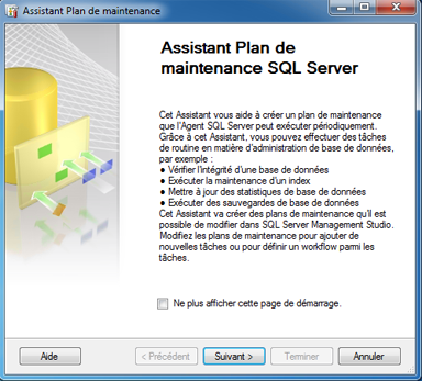

  13. Cliquez avec le bouton droit sur le dossier Plan de maintenance et sélectionnez l’Assistant du plan de maintenance, puis cliquez sur Suivant si la boîte de dialogue suivante s’affiche.

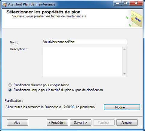

  14. Dans la boîte de dialogue Sélectionner les propriétés de plan, saisissez Plan de maintenance du coffre-fort pour le nom, puis cliquez sur le bouton Changer pour en définir la nomenclature.

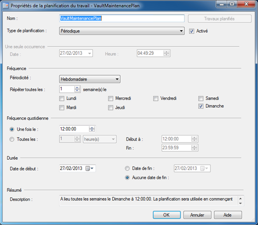

  15. Dans la boîte de dialogue Propriétés de la planification du travail, définissez le plan à exécuter une fois la sauvegarde d’Autodesk Vault Server Console terminée. Selon la taille du jeu de données, cette nomenclature peut être exécutée à une autre date et une autre heure pendant de la semaine. Vous pouvez par exemple lancer cette tâche un samedi afin de calculer le temps nécessaire pour l’exécuter, puis déterminer la date et l’heure qui vous conviennent le mieux pour l’exécuter de manière régulière.

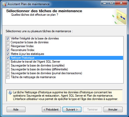

  16. Dans la boîte de dialogue Select Maintenance Task, sélectionnez les options suivantes :

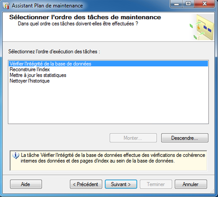

  17. Dans la boîte de dialogue Sélectionner l’ordre des tâches de maintenance, définissez l’ordre de l’une des manières suivantes :

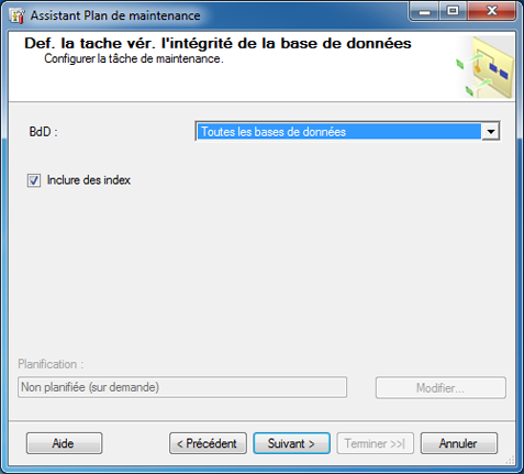

  18. Dans la boîte de dialogue Def. la tache vér. l’intégrité de la base de données, sélectionnez Toutes les bases de données utilisateur dans la liste déroulante des bases de données et activez la case Inclure les index.

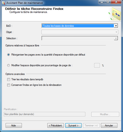

  19. Dans la boîte de dialogue Définir la tâche Index de reconstruction des propriétés, sélectionnez Toutes les bases de données utilisateur dans la liste déroulante Bases de données.

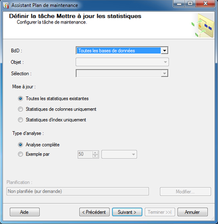

  20. Dans la boîte de dialogue Définir la tâche Mettre à jour les statistiques, sélectionnez les options suivantes.

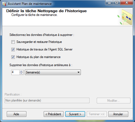

  21. Dans la boîte de dialogue Définir la tâche Nettoyage de l’historique, sélectionnez les options de nettoyage requises.
