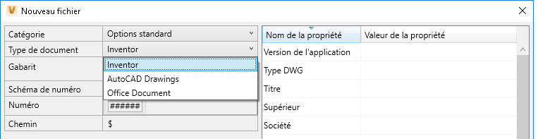

Par défaut, la boîte de dialogue Nouveau fichier de Data Standard contient une zone déroulante intitulée Type de document.
Lorsqu'un utilisateur sélectionne une option dans la liste des types de documents et clique sur OK, la fonction Nouveau fichier Data Standard recherche un gabarit dans le dossier Vault associé à ce type de document. Le gabarit est utilisé pour générer le nouveau fichier.

L'élément <Name> définit la valeur qui est affichée dans la zone déroulante de la boîte de dialogue Nouveau fichier. L'élément <TemplatePath> est invisible pour l'utilisateur, mais est utilisé pour définir la valeur "TemplatePath" dans le modèle de vue.
La zone déroulante Type de document doit ressembler à ceci :
