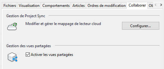

Accédez à l'onglet Collaborer.
  1. Cliquez sur Outils > Paramètres du coffre-fort.
  2. Dans la boîte de dialogue Paramètres du coffre-fort, cliquez sur l’onglet Collaborer.
Gestion de Project Sync
Remarque : Cette fonction est disponible uniquement dans Vault Professional. Vous devez par ailleurs vous abonner à Fusion Team pour utiliser Project Sync.
Configurez la synchronisation des fichiers entre le coffre-fort et les lecteurs cloud Autodesk. Project Sync vous permet d'effectuer les opérations suivantes :
Activer la synchronisation manuelle
La synchronisation manuelle vous permet de charger du contenu dans un lecteur cloud ou de télécharger à la demande du contenu à partir d'un lecteur cloud.
Vues partagées
Elles permettent de collaborer sur une représentation visuelle de votre modèle ou de votre conception en ligne. Par exemple, créez une vue partagée pour un client afin que ce dernier approuve le modèle ou la conception, ou pour permettre à vos équipes commerciales d'y accéder facilement lors des présentations sur site.
