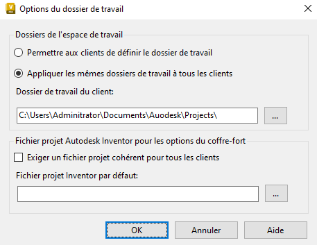

Définir un dossier de travail partagé
L'administrateur système requiert l'utilisation d'un dossier de travail sur un emplacement réseau partagé pour tous les membres du projet.
Remarque : Vous devez disposer d'un rôle Administrateur pour effectuer cette opération.
- Lancez Autodesk Vault, puis connectez-vous en tant qu'administrateur.
- Sélectionnez .
- Dans la boîte de dialogue Paramètres du coffre-fort, cliquez sur l'onglet Fichiers.
- A la section Dossier de travail, cliquez sur Définir.
- Dans la boîte de dialogue Options du dossier de travail, sélectionnez Appliquer les mêmes dossiers de travail à tous les clients.
- Spécifiez l'emplacement réseau partagé pour le dossier de travail dans la zone Dossier de travail du client ou accédez à un emplacement.
Remarque : Le chemin d'accès au dossier de travail partagé peut-être :
- un chemin réseau : \\designco\utilisateurs\jstewart
- un chemin contenant une variable système pour un répertoire : \\designco\utilisateurs\%nomutilisateur%
- Cliquez sur OK.
- Dans la boîte de dialogue Paramètres du coffre-fort, cliquez sur Fermer.
