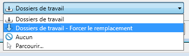

Menu déroulant Dossiers de travail
Vous pouvez utiliser le dossier de travail par défaut ou sélectionner un autre dossier dans lequel stocker les copies locales des objets que vous téléchargez. Vous pouvez également ne choisir aucun dossier de travail.
Remarque : Reportez-vous à la rubrique Dossiers de travail pour plus d'informations.
