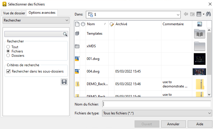

La boîte de dialogue Sélectionner un fichier vous permet de sélectionner un fichier dans le coffre-fort de manière beaucoup plus facile grâce à la recherche avancée, aux raccourcis et à la recherche enregistrée. La boîte de dialogue Sélectionner un fichier est disponible dans différents workflows de Vault Client (Copy Design, pièces jointes, purger, renommer, remplacer, article, gestionnaire de traçage, etc.). ou s’ouvre pour modification dans un fichier de CAO (Inventor, AutoCAD).
Découvrez-en plus sur les fonctionnalités de la boîte de dialogue Sélectionner un fichier pour améliorer votre processus de conception.
Rechercher/Mes recherches enregistrées/Mes raccourcis
Regarder dans
Sélectionnez un chemin dans le coffre-fort actuel ou un dossier de recherche.
Affichage
Vous permet de choisir si les fichiers s'affichent avec les détails, sous forme de liste ou sous forme de petites icônes, d'icônes moyennes ou de grandes icônes.
Rechercher
Permet d'afficher la boîte de dialogue Rechercher à partir de laquelle vous pouvez rechercher un fichier stocké dans le coffre-fort.
Nom du fichier
Indique le fichier à ouvrir ; entrez un nom de fichier ou sélectionnez un fichier dans la liste.
Fichiers de type
Permet de filtrer la liste des fichiers de façon à n'inclure que ceux d'un type spécifique. Cliquez sur la flèche pour afficher la liste, puis sélectionnez un type de fichier.
