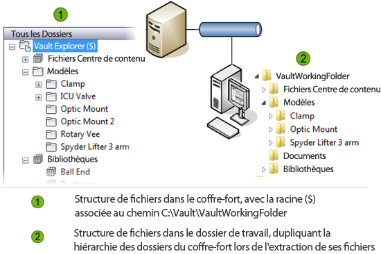

Le dossier de travail contient des copies en lecture seule des fichiers qui ont été extraits du coffre-fort.
Lorsqu'un fichier est extrait, la version extraite du coffre-fort remplace le fichier dans le dossier de travail et adopte l'état lecture-écriture pour autoriser les modifications. Lorsque le fichier est archivé à nouveau dans le coffre-fort, la version locale dans le dossier de travail adopte à nouveau l'état de lecture seule.
Il n'est pas obligatoire de spécifier un dossier de travail pour commencer à utiliser le coffre-fort, car un coffre-fort est défini par défaut dans Mes documents\Vault. Toutefois, vous pouvez changer l'emplacement du dossier de travail à l'aide de la commande Définir le dossier de travail. Les administrateurs peuvent également appliquer de force un emplacement standard pour le dossier de travail de tous les utilisateurs.
Chaque coffre-fort possède un dossier racine. Le niveau racine d'un coffre-fort est désigné par le symbole $.
Définition du dossier de travail
Si l'option appropriée est activée, le chemin du dossier de travail s'affiche au dessus de l'arborescence du dossier du coffre-fort et de la liste de fichiers.
