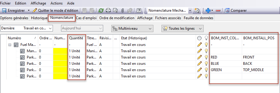

Pour afficher les propriétés d’occurrence, vous devez personnaliser les propriétés des lignes de nomenclature du coffre-fort en en créant des nouvelles. Ces lignes doivent correspondre à des propriétés de fichier comportant les valeurs des propriétés d’occurrence.
Une fois ce fichier archivé dans le coffre-fort, effectuez les opérations suivantes :
- Dans le menu de la barre d’outils, sélectionnez Administration > Paramètres du coffre-fort.
- La boîte de dialogue Paramètres du coffre-fort s’affiche. Cliquez sur l’onglet Comportements.
- Sélectionnez Propriétés pour créer une propriété de ligne de nomenclature correspondant aux propriétés du fichier afin de rationaliser votre processus de gestion de la conception. Pour en savoir plus, reportez-vous à la rubrique Création d’une définition de propriété de ligne de nomenclature.
- Sélectionnez l’onglet Mappage pour mapper les propriétés à une propriété définie par l’utilisateur. La priorité de mappage détermine l'ordre dans lequel les propriétés sont enregistrées dans un objet Vault. Pour en savoir plus, reportez-vous à la rubrique Mappage de propriétés.
- Une fois votre définition de propriété créée, sélectionnez le fichier contenant les propriétés d’occurrence, faites un clic droit et choisissez Attribuer/Mettre à jour un article pour afficher la boîte de dialogue Article.
- Sélectionnez l’onglet Nomenclature et cliquez sur la ligne Nomenclature.
- Faites un clic droit sur l’article, puis choisissez Personnaliser la vue pour personnaliser l’affichage des nomenclatures dans la fenêtre d’aperçu et dans l’enregistrement de l’article.
- Dans la boîte de dialogue Personnaliser la vue, cliquez sur Champs pour ajouter les nouvelles propriétés en tant que champs de la nomenclature. Pour plus de détails, reportez-vous à la rubrique Personnalisation de la vue de nomenclature.
- Cliquez à nouveau sur la ligne de nomenclature, refaites un clic droit sur l’article et choisissez Activer la ramification. La ligne sélectionnée ainsi que l’ensemble de ses enfants sont inclus dans la nomenclature.
- Cliquez sur Enregistrer.
