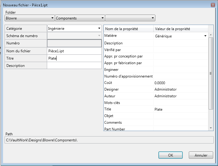

La boîte de dialogue Data Standard de Vault est disponible dans Inventor et AutoCAD. Chaque fois que vous enregistrez un fichier pour la première fois, la boîte de dialogue Data Standard s'ouvre. Renseignez les champs obligatoires ainsi que ceux définis par votre administrateur, puis cliquez sur OK pour enregistrer vos données. Les données sont enregistrées dans une feuille de données que vous pourrez modifier ultérieurement.
Remarque : La fonction Data Standard doit être installée pour utiliser les feuilles de données.
Remarque : La fonction Data Standard doit avoir été activée pour pouvoir l'utiliser.
Boîtes de dialogue Data Standard par défaut
Data Standard for Vault installe les boîtes de dialogue Data Standard par défaut pouvant être modifiées par un administrateur.
La boîte de dialogue par défaut varie en fonction de votre version de Vault.
Les utilisateurs peuvent entrer un nouveau titre, une description et des informations sur la société pour ce fichier. Tous les autres champs sont automatiquement déterminés par le fichier XAML.
    Par défaut, les champs ci-dessous sont disponibles.
    Les utilisateurs peuvent sélectionner un schéma de numérotation et, le cas échéant, des préfixes ou suffixes. Ils peuvent également spécifier un dossier pour le fichier, entrer un titre, une description et des commentaires pour le fichier.
    Remarque : Si aucun schéma de numérotation ne peut être sélectionné, le champ Nom du fichier peut être modifié.
    Le nom de fichier est généré lorsque l'utilisateur clique sur OK.

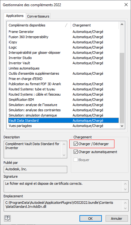

Activation de Data Standard pour Inventor
Suivez les étapes ci-dessous pour charger/décharger Data Standard.
  1. Dans Autodesk Inventor, sur le ruban, cliquez sur Vault > Charger pour activer le complément Data Standard ou sur Vault > Décharger pour désactiver le complément Data Standard.
    Ou bien, dans Autodesk Inventor, sur le ruban, cliquez sur Outils > Compléments.
  2. Dans la boîte de dialogue Gestionnaire des compléments, cliquez deux fois sur Vault Data Standard dans la liste pour définir le complément comme étant chargé ou non. La liste des comportements de chargement est mise à jour pour refléter le comportement sélectionné.
    ou
    Cochez la case Chargement pour charger ou décharger Data Standard.
  3. Cliquez sur OK.

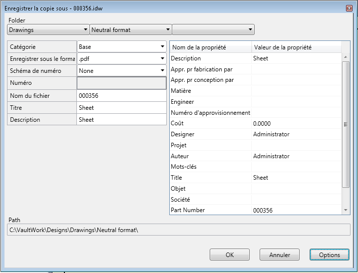

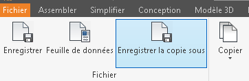

Enregistrer la copie sous (Inventor uniquement)
Utilisez cette option pour copier des pièces, des ensembles, des dessins ou des présentations dans d'autres formats, tels que DWG, STP, PDF ou DXF.
  1. Une fois que vous avez ouvert la pièce, l'ensemble, le dessin ou la présentation, cliquez sur Enregistrer la copie sous.
  2. Dans la boîte de dialogue Enregistrer la copie sous, sélectionnez la catégorie, puis le format dans lequel vous voulez copier le fichier ouvert, ainsi qu'un schéma de numérotation, le cas échéant. Entrez des commentaires, si nécessaire.

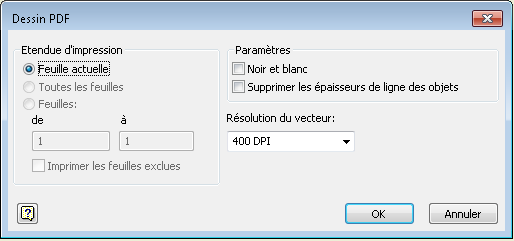

  3. Cliquez sur le bouton Options pour personnaliser l'étendue de l'impression, les paramètres d'affichage ou la résolution vectorielle du fichier. Cliquez sur OK.
  4. Cliquez sur OK dans la boîte de dialogue Enregistrer la copie sous pour enregistrer le fichier dans un nouveau format.
    Le fichier est automatiquement enregistré dans l'espace de travail et dans le coffre-fort. Il n'est pas nécessaire de procéder à un archivage dans Vault.

Modification d'une feuille de données existante
Vous pouvez modifier les données d'une feuille de données après sa création.
  1. Ouvrez le fichier pour lequel vous souhaitez modifier la feuille de données.
  2. Cliquez sur l'option Feuille de données du ruban Data Standard.
  3. Apportez vos modifications et cliquez sur OK pour enregistrer vos données.
    Remarque : Le bouton OK reste désactivé jusqu'à ce que tous les champs soient renseignés.
