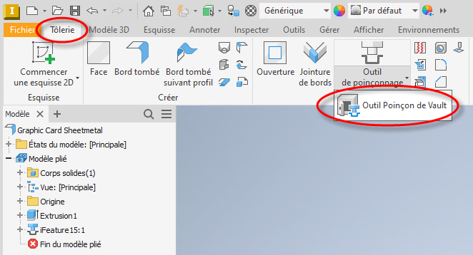

Insérer un outil de poinçonnage de Vault
Utilisez la commande Outil de poinçonnage de Vault dans Inventor pour rechercher une forme iFonction 3D dans le coffre-fort et l’insérer dans une face sur les nœuds de centre de perçage d’esquisse.
Les outils de poinçonnage de tôlerie sont des iFonctions dotées d’attributs supplémentaires qui permettent d’évider des formes simples ou complexes dans une face de la pièce, même sur un pli.
Remarque : Pour pouvoir utiliser la commande de poinçonnage, vous devez disposer d’une esquisse 2D avec au moins un point de centre du perçage.
Pour plus d’informations sur l’outil de poinçonnage, reportez-vous à l’aide d’Inventor.
