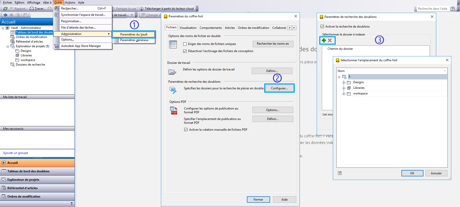

Dans la boîte de dialogue Paramètres du coffre-fort, définissez la plage de recherche. Spécifiez les dossiers dans lesquels les pièces seront indexées.
Seuls les administrateurs et les administrateurs de configuration disposent des autorisations nécessaires pour configurer les paramètres de recherche des doublons.

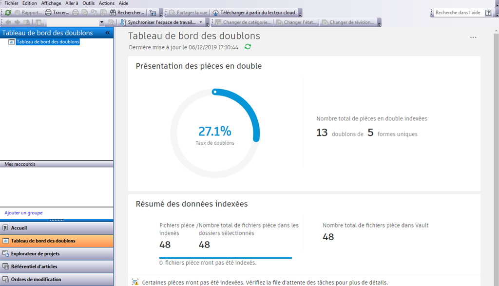

Une fois les fichiers indexés, vous pouvez afficher les données dans le Tableau de bord des doublons. Dans Vault Client, cliquez sur Tableau de bord des doublons. Vous pouvez afficher le rapport sur les pièces en double, qui peut également être exporté au format Excel, PDF ou Word.

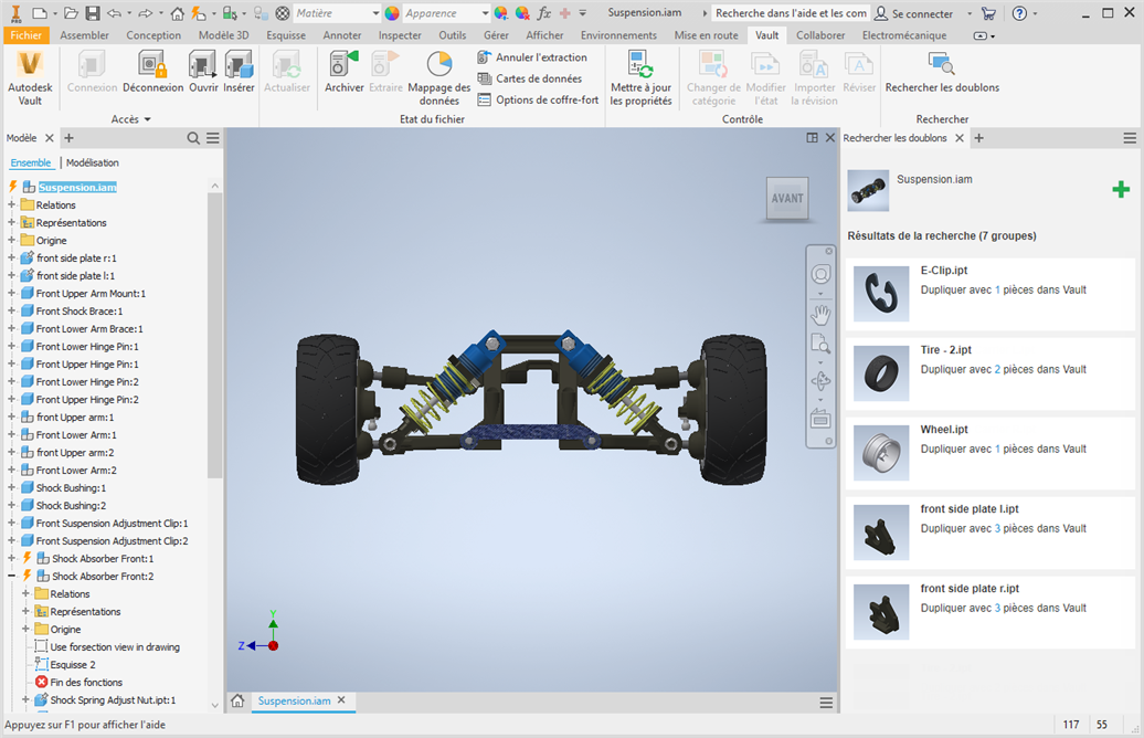

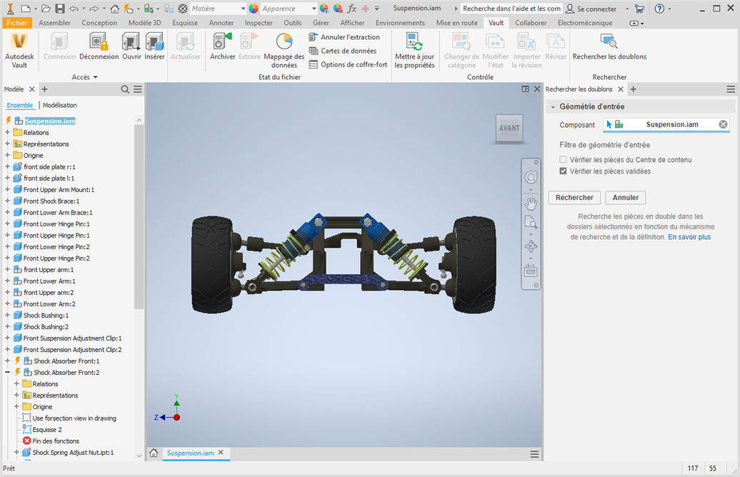

Les doublons des fichiers pièce identifiés dans l’ensemble s’affichent dans le groupe de fonctions Rechercher les doublons. Lorsque vous effectuez une recherche dans un ensemble, les groupes en double s’affichent en premier. Cliquez sur le groupe pour examiner les fichiers pièce en double dans Vault.
Vous pouvez également filtrer les résultats de la recherche.
Les options pour remplacer, insérer, ouvrir, afficher les détails et accéder à Vault sont disponibles pour chaque fichier en double.
