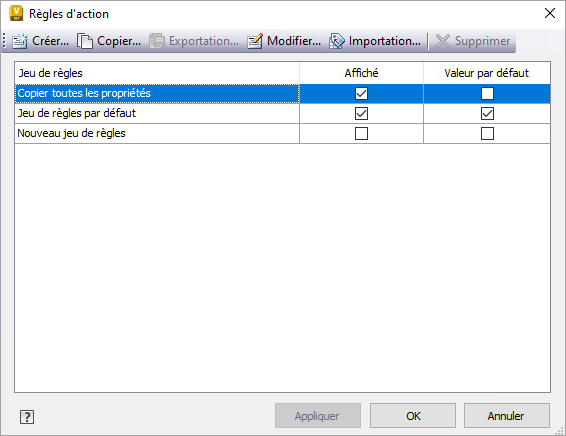

Créez, modifiez et supprimez des jeux de règles d’action dans la boîte de dialogue Règles d’action.

Un jeu de règles est un ensemble de règles de propriétés déterminant le comportement des propriétés de fichier lors d’une opération de copie.
Gérer des jeux de règles
    Remarque : Vous devez être un administrateur Vault pour être autorisé à modifier les règles d’action.
  1. Dans la barre d’outils, cliquez sur Options > Règles d’action > Définir pour ouvrir la boîte de dialogue Règles d’action.
  2. Cliquez sur Nouveau pour définir un jeu de règles d’action.
  3. Sélectionnez un jeu de règles existant et cliquez sur Copier pour créer un jeu de règles avec les mêmes conditions et paramètres de propriété.
  4. Sélectionnez un jeu de règles existant et cliquez sur Exporter pour exporter les règles définies en tant que fichier XML vers l’emplacement souhaité.
  5. Sélectionnez un jeu de règles existant et cliquez sur Modifier pour apporter des modifications aux conditions et paramètres de propriété existants.
  6. Sélectionnez un jeu de règles existant et cliquez sur Importer pour importer un jeu de règles existant à partir de l’emplacement souhaité.
  7. Sélectionnez un jeu de règles et cliquez sur Supprimer pour le supprimer complètement de la liste des règles d’action.
  8. Cliquez sur OK pour enregistrer les changements.
