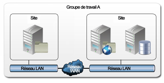

Pour plus de clarté, cette image représente un seul groupe de travail. Toutefois, il est possible d'avoir déjà plusieurs groupes de travail configurés.

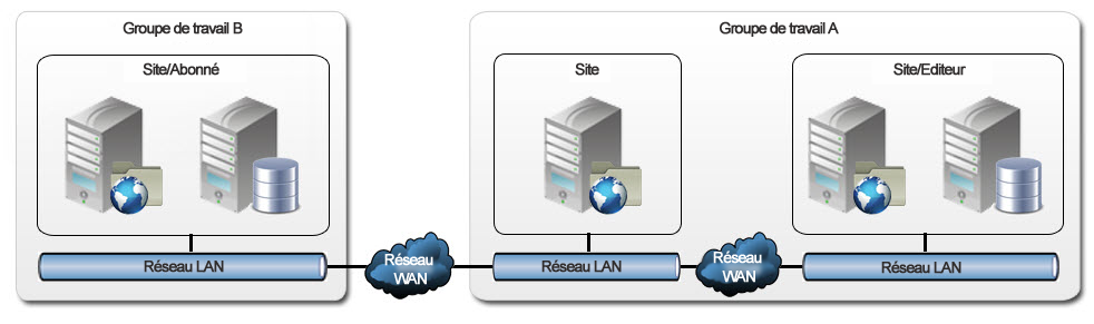

Etat actuel : le groupe de travail A est composé d'un éditeur et de deux sites.
Etat final : deux groupes de travail, le groupe de travail A correspond à l'éditeur et le groupe de travail B correspond à l'abonné
