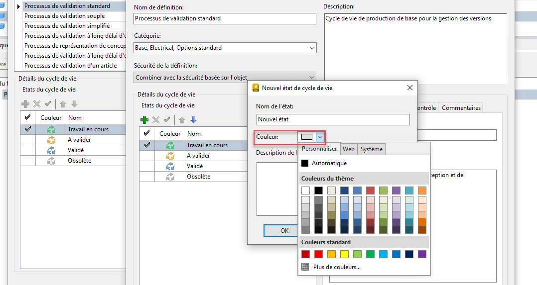

Couleurs associées aux états de cycle de vie
Les paramètres de définition du cycle de vie ont été améliorés pour permettre d’appliquer des couleurs personnalisées à chaque état d’un cycle. Vous pouvez ainsi facilement identifier ces états selon leur couleur pour l’ensemble des clients et des interfaces.

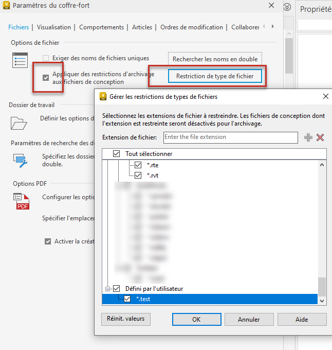

Restrictions sur les fichiers de conception
Les administrateurs peuvent définir une liste de fichiers de conception à ne pas archiver lorsque l’option « Appliquer des restrictions d’archivage aux fichiers de conception » est activée. Vous pouvez ajouter des extensions de fichiers à la liste définie par l’utilisateur, mais vous ne pouvez pas supprimer les extensions système par défaut.
Avec cette restriction, l’utilisateur ne pourra pas ajouter ces fichiers via les options de glisser-déposer ou « Ajouter des fichiers » de Vault Client. Il sera obligé d’utiliser le client complémentaire des applications de CAO correspondantes, afin que les relations entre les fichiers soient conservées.
Pour en savoir plus, reportez-vous à la rubrique Gérer les restrictions de types de fichiers.
