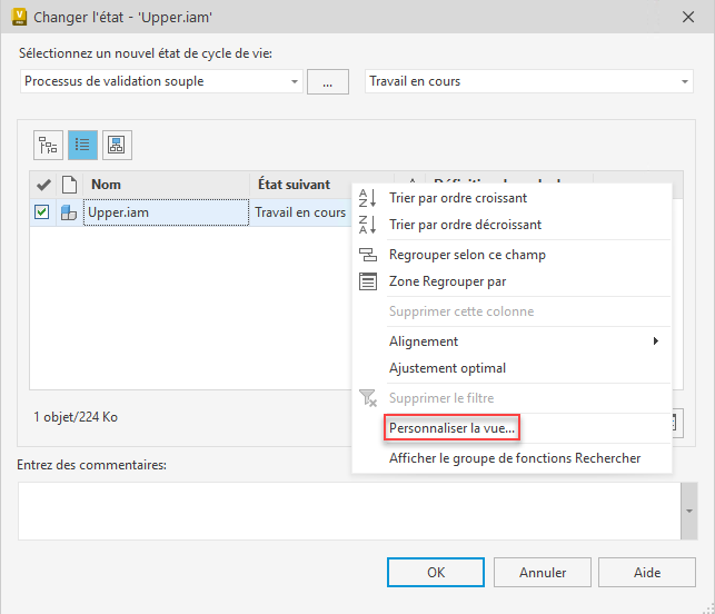

Personnalisation des colonnes dans plusieurs boîtes de dialogue
Une fonctionnalité de personnalisation des vues a été ajoutée afin d’ajuster l’affichage des colonnes dans plusieurs boîtes de dialogue (Changer l’état, Changer la révision, Changer de catégorie, Prêt à emporter, Synchroniser les propriétés et Annuler l’extraction). L'optimisation des propriétés et la personnalisation de l'affichage permettent d'adapter considérablement la gestion des données à votre projet.
Pour en savoir plus, consultez la rubrique Organiser les colonnes.

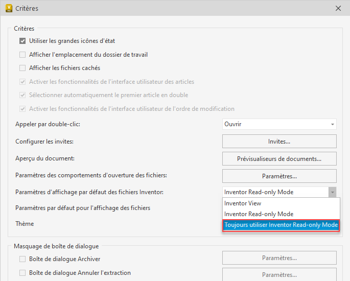

Option d’affichage des fichiers Inventor
Une nouvelle option intitulée « Toujours utiliser Inventor Read-only Mode » a été ajoutée dans les options de Vault pour les paramètres d’affichage des fichiers Inventor. Cette option est toujours disponible, que le fichier DWF soit disponible ou non.
Pour en savoir plus, reportez-vous à la rubrique Configuration des options de coffre-fort pour Vault Client.
