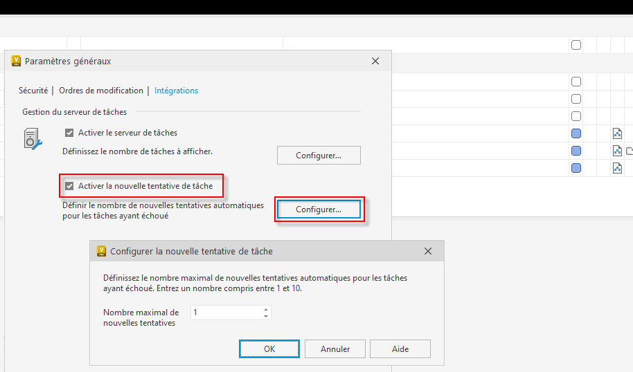

En tant qu’administrateur, vous pouvez désormais activer et définir de nouvelles tentatives automatiques pour les tâches ayant échoué. Vous pouvez définir le nombre maximal de nouvelles tentatives entre 1 et 10. Par défaut, le nombre maximal de nouvelles tentatives est défini sur 1. Le système revient à la tentative manuelle si la tâche échoue après le nombre de tentatives automatiques défini.
- Sélectionnez « Activer la nouvelle tentative automatique » pour activer les nouvelles tentatives automatiques pour les tâches ayant échoué. Pour plus d’informations, reportez-vous à la rubrique Paramètres globaux d’intégration.
- Configurez le nombre de nouvelles tentatives automatiques pour les tâches ayant échoué. Pour plus d’informations, reportez-vous à la rubrique Configuration des nouvelles tentatives de tâche.
